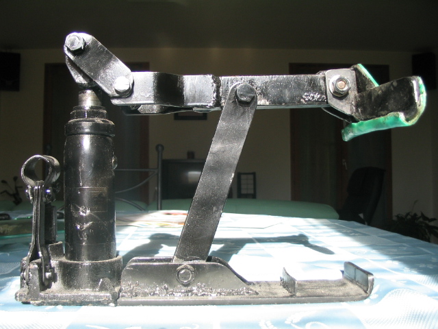

Depuis j'ai un peu amélioré/consolidé, c'est long, c'est lourd, ça prend de la place, il faut un attelage mais ça marche très bien, et c'est moi qui l'ai fait :mrgreen:
http://titimartien2.free.fr/decolle_pne ... _pneu1.jpg
Sinon il y a une décolleuse sympa a fabriquer (ou tu peux contacter directement Samy, il la vends aussi), c'est bien pensé et ça prend très peu de place un fois rangé :
http://www.r1team.com/~angus/decolleuse/decolleuse.html
Après t'as aussi le modèle de Jean-Phi, mais la c'est sacrément chiadé :
http://titimartien2.free.fr/divers_photo/decolleuse.jpg

La vache, y'a des décolleuses de malades là !!! :shock:
Avec le vérin, trop fort !
Et ton coup sur l'attache remorque est excellent ! :lol: Pas hyper-portable mais excellent !

djé a écrit:
http://titimartien2.free.fr/decolle_pneu/decolle_pneu1.jpg
j'n'ai qu'un mot, magnifique ! et en plus tu peux t'en servir pour faire sécher le linge !

Ouais, c'est multifonction :mrgreen:
